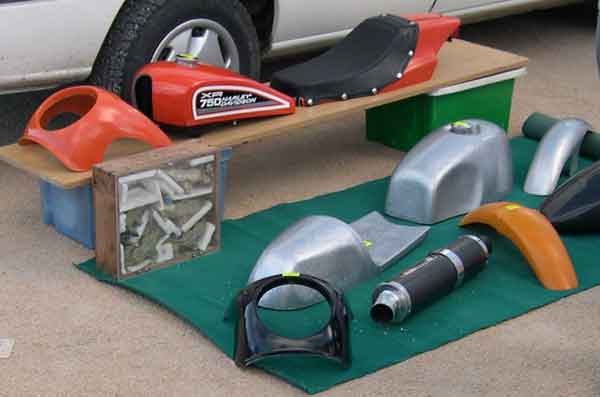

Je suis heureux que vous aimiez mon travail au point d'en vouloir un exemplaire, mais je suis au regret de répondre par la négative.
En effet, j'ai réalisé une pièce unique constitué en deux parties, et ce, sans aucun moule. Si je voulais la dupliquer, il faudrait que je réalise un moule, et donc que j'investisse en matériel et en temps. Je serais obligé de répercuter ce coût sur une pièce unique qui la rendrait forcément inabordable.
Autre supposition, en admettant qu'il y ait de nombreuses demandes, ce qui justifierait un moule, ce serait le temps et peut-être l'envie qui me manqueraient. Ce qui m'interresse, c'est la création, la reproduction me semble fastidieuse, surtout pour un loisir.
Pour votre projet je vous conseille de voir du côté des bourses d'échange. Il y a toujours des vendeurs de pièces en poly, qui avec un peu de goût et un peu d'adaptation peuvent très bien faire l'affaire. Comme sur cette photo prise lors d'une bourse à Monteux dans le Vaucluse.
