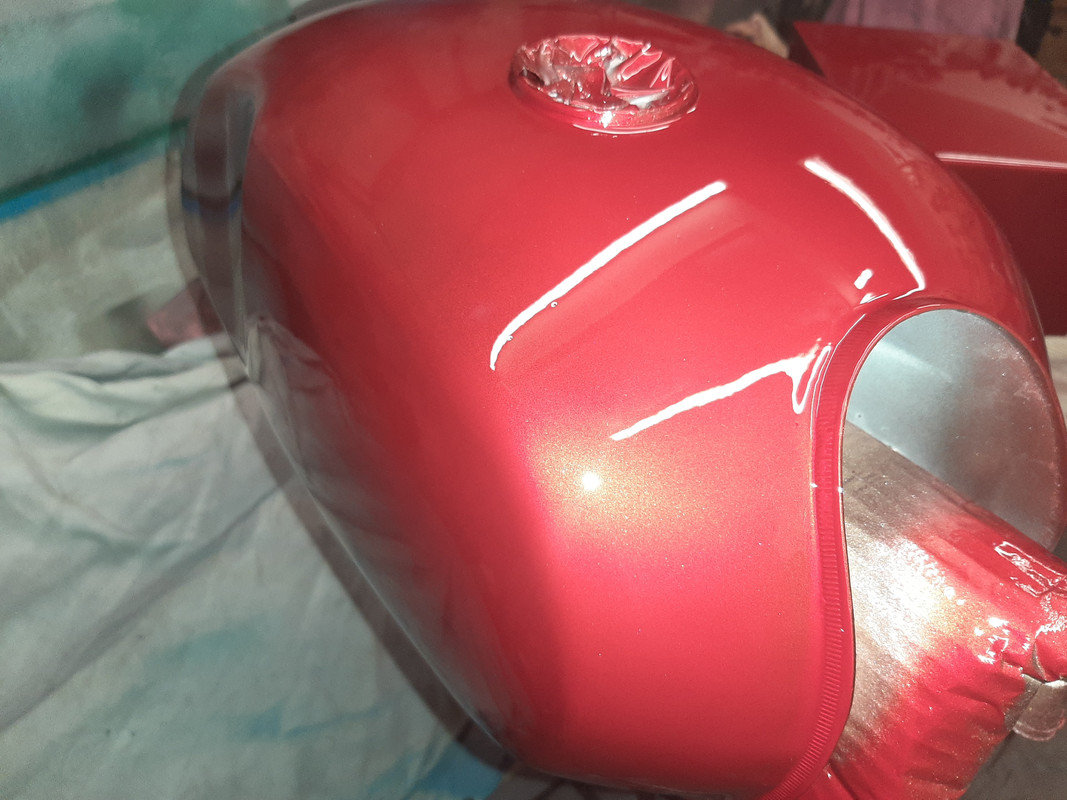

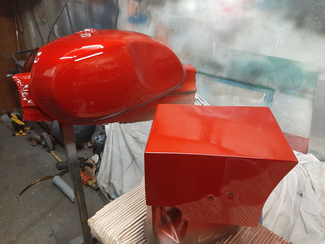

Message non lude Dens » 08 mars 2020, 22:20
Le boulot de ce weekend.
Peinture candy sur le résé et le cache batterie.
2 couches d’apprêt, 2 couches de noir pour le fond, 2 couches de base grise pailletée, 3 couche de candy et 3 couches de vernis...Avant qu’il rouille celui là :D
Quelques poussières, mais elles partirons au polissage.
Semaine prochaine c’est ponçage pour faire les filets et poser les stickers fait maison et à nouveau 3 couches de vernis. faudra aussi que je peigne le tunnel en noir.
J’ai un peu la pression, j’aimerais qu’elle tourne pour le 22 Mars, y a une bourse moto à coté de chez moi et j’aimerais bien la presenter. Au cas où....

Message non lude CX Cadaujac » 08 mars 2020, 23:34
Bonsoir,
Joli travail !
Il aurait peut-être été judicieux de faire tourner le moteur avant tous ces beaux travaux !
Enfin Bonne Chance !!!
