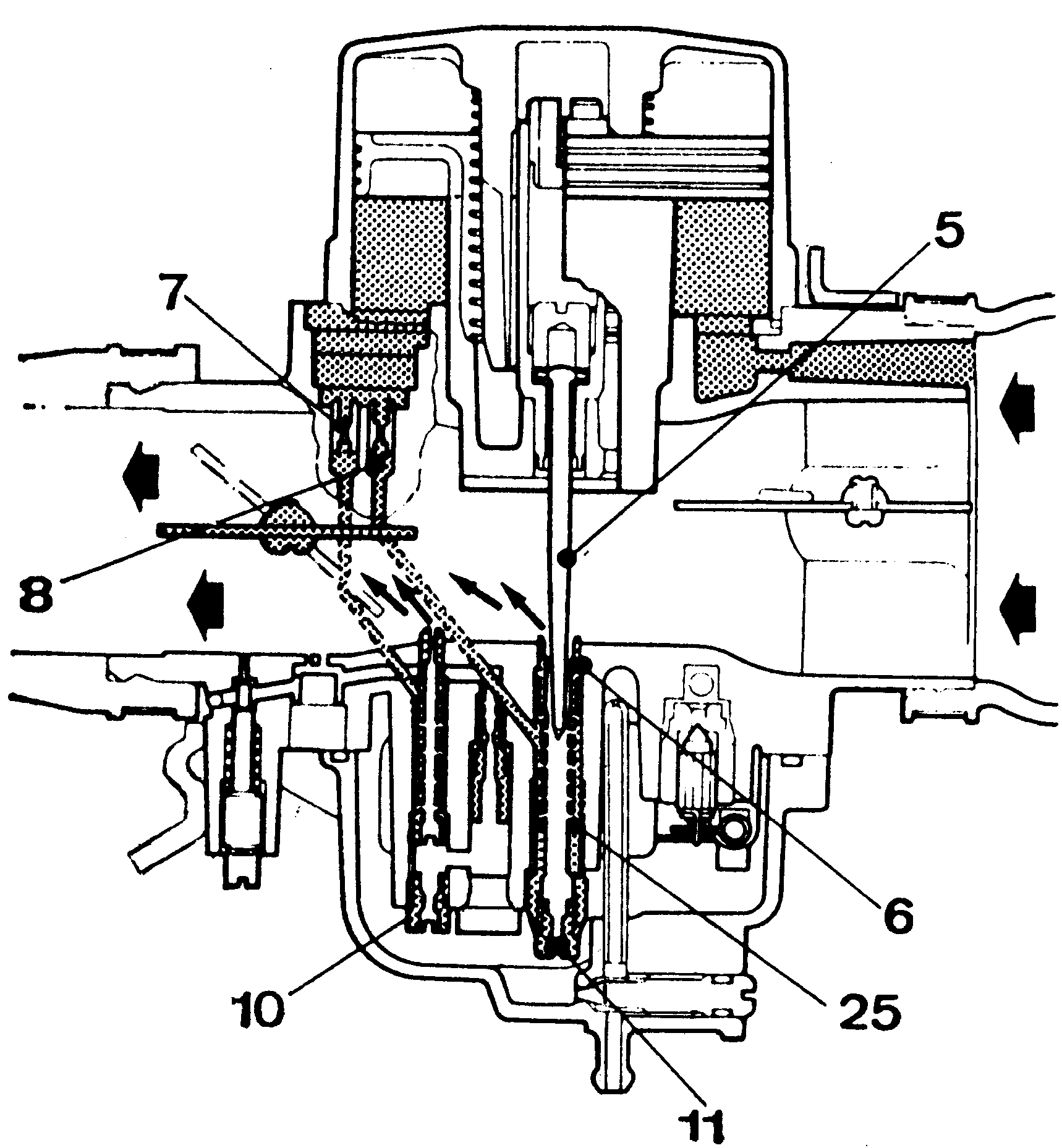

vincenzo a écrit:par contre j ai remarquer que l interieur des puits d aiguille ne sont pas coniques
l’embout du gicleur principal se monte dans le sens suivant (rep 6 sur le schéma ci-dessous) :
  • coté conique vers le haut
  • et forcément le coté plat vers le tube émulseur principal :roll:
Mais normalement, ça fonctionne aussi. Un peu moins bien, mais l’aiguille ne doit pas se coincer, quelle que soit la position de cette pièce.
Tu dis que parfois quand tu soulève le boisseau à la main, le moteur prend ses tours...
Ça m’amène à une autre réflexion. Tu n’aurais pas immobilisé l’aiguille par un moyen quelconque dès fois ? Parce que c’est normal qu’elle bouge, si elle est fixe, ce n’est pas bon.
