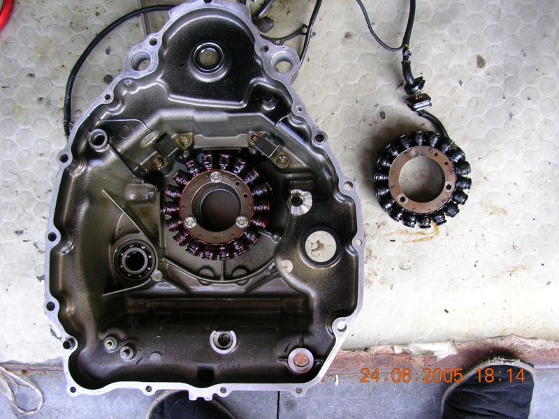

Cigalo parlait des capteurs sur le stator, ceux dédiés pour allumage. Ceux dont tu parles c'est l'injection. Autant que je sache il n'a pas changer la chaîne, il c'est arrêté au joint de pompe à eau.

Les capteurs d'allumage sont en périphérie du volant magnétique, fixés dans le couvercle arrière.
La "came" qui est calée sur l'AAC par le petit pion qui a tendance à se faire la belle est celle qui influence les capteurs de vitesse qui influencent uniquement l'injection!
Les 2 pions sur l'AAC.
Le gros à l'arrière, près du pas de vis est celui qui sert à caler le support du pignon d'entrainement de l'AAC par la chaine de distri.
Le petit à l'avant est celui dont vous parlez!
Le petit bout d'AAC est le morceau de l'AAC cassé lors du démontage, la came du moteur de mon pote qui a réparé l'AAC ne venait pas!!!

Pour mettre au point cette moto et particulièrement le premier système au monde d'injection commandée par microprocesseur (sur une moto), système qui a fait école et qui a inspiré et continue d'inspirer la plupart des systèmes d'injection modernes (voir la PGM-Fi des Honda modernes par exemple), les ingénieurs de chez Honda ont développés une injection "séquentielle".
Pour arriver à une gestion optimale de la quantité de carburant injecté ils ont créé cette technique qui consiste à commencer à injecter le carburant quand les soupapes d'admission s'ouvrent (début de l'aspiration qui s'appelle toujours ainsi même sur un moteur turbocompressé !) et ce cylindre/ cylindre vu l'architecture en Vé ouvert à 80°!
Pour y arriver le calculateur doit connaître avec précision la position de la distribution pour savoir quand commencer à injecter.
C'est un des rôles des capteurs de vitesse.
Il est donc primordial que le rotor d'impulsion qui induit les tops de déclenchements dans les 2 capteurs de vitesse (Engine speed sensors) soit calé avec précision.
C'est le rôle de ce petit pion.
S'il n'est pas présent le rotor ne sera pas calé correctement ce qui peut provoquer une injection de carburant quand les soupapes d'admission sont fermées, le mélange ne sera pas alors optimal puisque les gouttelettes seront pulvérisées dans de l'air qui n'est pas en mouvement ce qui change singulièrement la donne pour la richesse apparente du mélange!
Donc "Cigalo" devrait vérifier cela.
Par chance cette partie ne nécessite pas la dépose du moteur!
Et pour le carter qui reçoit les capteurs de vitesse, le manuel d'atelier Honda (page 4-10) parle de "wtaer pump body" = corps de pompe à eau !
