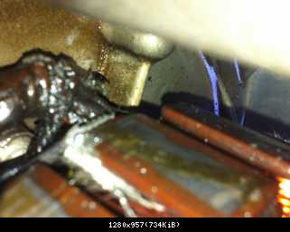

Re: problème demarrage
Message non lude kevin72 » 01 avr. 2015, 12:24
une petite photo de qualité moyenne1097
Message non lude papicx » 01 avr. 2015, 12:53
Et le bobinage n'a rien ?
As tu pris les valeurs ?
T'as toujours pas trouvé l'intrus ?
Message non lude kevin72 » 01 avr. 2015, 13:28
Non les bobines n'ont rien et j'ai pas trouver l'intrus des petits bout de limaille mais pas de gros morceaux. Je vais remonter comme ça.
