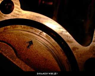

Bonjour,
le démontage du block est maintenant terminé avec les photos des dégats en gallerie
j'aurais quelques questions à vous poser sur le marquage des bielles qui comportent des lettres et non des chiffres
les tendeurs de chaine des deux blocs sont aussi différent, quel est le mieux ?
je n'ai toujours rien trouvé sur internet concernant l'équilibrage dynamique des twins en V hormis qu'il est meilleur pour lui d'avoir une ouverture des cylindres à 90°
A+

Bonjour à tous,
Bon , ben voila, les deux moteurs sont en petits morceaux. J'ai rajouté des photos du vilo de la 650ED bloqué, brrrr, ça donne froid dans le dos. :cry:
Maintenant, je vais faire le tri dans tout ça et voir ce que je vais pouvoir réutiliser et surtout ce qui va me manquer. Mais de prime abord, je pense que je vais utiliser le bloc de la ED et le vilo acheté aux US, et en tout j'ai maintenant six bielles, va falloir faire une selection judicieuse, ça commence fort !
-un jeu illisible
-un jeu "2" et "3"
Les bielles du ed sont marquées avec des lettres "A" et "C", quelqu'un sait'il la correspondance avec les chiffres (1,2,3) référencé dans le part list ? merci
-et le dernier marqué "A" et "C"
Il y a des sigles marqué en japonnais sur les chapeaux ainsi que des chiffres "2 ou 3" :?
et l'on fait quoi au niveau de leur poids, je n'ai pas encore pesé mais j'imagine qu'il vont être disparates :P
Merci de votre éclairage
