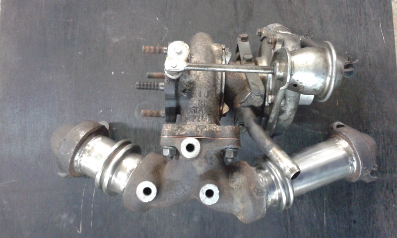

Message non lude philippeCR » 03 juin 2014, 08:46
Ok pour l'annuaire, j'irais faire le curieux.
Pour les questions :
- La pièce d'origine fait 1 mm d’épaisseur, la nouvelle pièce 1.5 mm en inox.
(Possible de la faire en 1 mm si cela ne fonctionne pas)
- Oui le tube interne est conservé (montage à l'origine)
- Pour la gabarit, c'est celui d'un 500 mais je n'ai pas de 650 (pas encore :) :) )pour prendre les mesures.

Message non lude papicx » 03 juin 2014, 12:38
philippeCR a écrit:Ok pour l'annuaire, j'irais faire le curieux.
L'acier est déjà plus souple que l'inox... Je pense qu'il aurait même fallu faire un poil plus fin, genre 0.8mm :roll:
Mais déjà, s'il faisait 1 mm, cela aurait été mieux quand même.
Question :
Dans les "bourrelets" c'est bien évidé :?:
La souplesse se joue dans les courbes. Si c'est trop raide, ce sont les joints en sortie de culasse qui vont craquer.
Ça, j'ai eu peur. C'est top :!: :costaud:
On va bien finir par trouver une solution en s'y mettant à plusieurs.
En attendant, peux tu faire un relevé de mesure qui pourraient être utile dès fois qu'on ai un CX 650 turbo qui nous passe dans les mains :?:

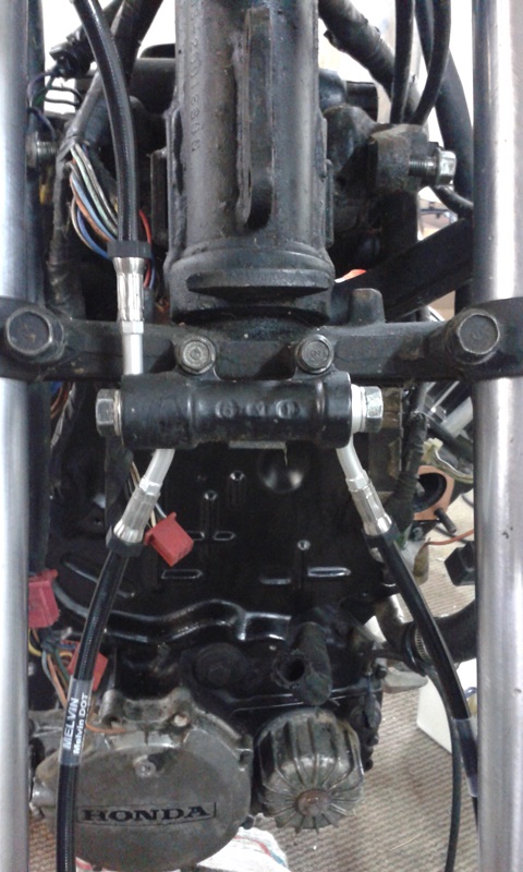

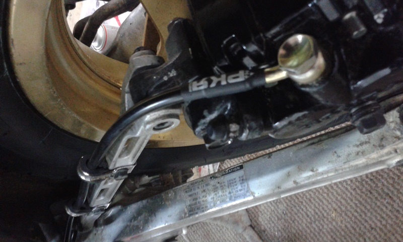

Message non lude philippeCR » 07 juin 2014, 10:33

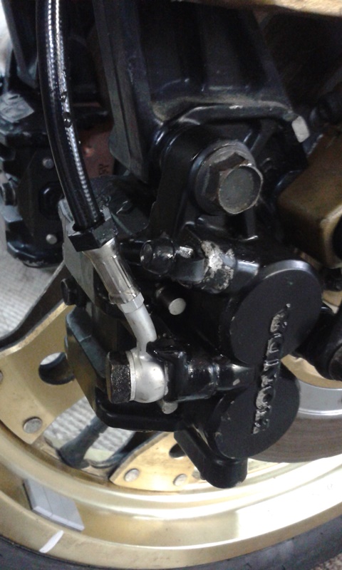

Attention, j'ai vérifié mes durites et le kit de 3 de l'avant ne va pas.
Pour l'arrière c est ok.

Re: Restauration Cx 500 Turbo
Message non lude papicx » 07 juin 2014, 14:38
Bjr.
Je diviserai ce sujet pour séparer les thèmes durite de frein et reconstruction de l'échappement notamment.
Merci davoir fait remonter cette info, mais tu vous actuellement c'est noyé dans ce sujet sur 7 pages. :shock:
Sur ce point (longueur de durit) on a déjà eu cette remontée, d'où je t'avais mis en garde.
Peux tu donner les longueurs d'origine et les angles des raccords bandjo ?
Merci d'avance.

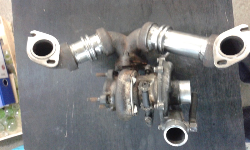

Bonjour à tous,
Voici quelques nouvelles...
Cà avance pas dur l'été...
Le collecteur étant refait à moitié, bah la partie ancienne n'a pas aimée le remontage, donc retour chez le soudeur.

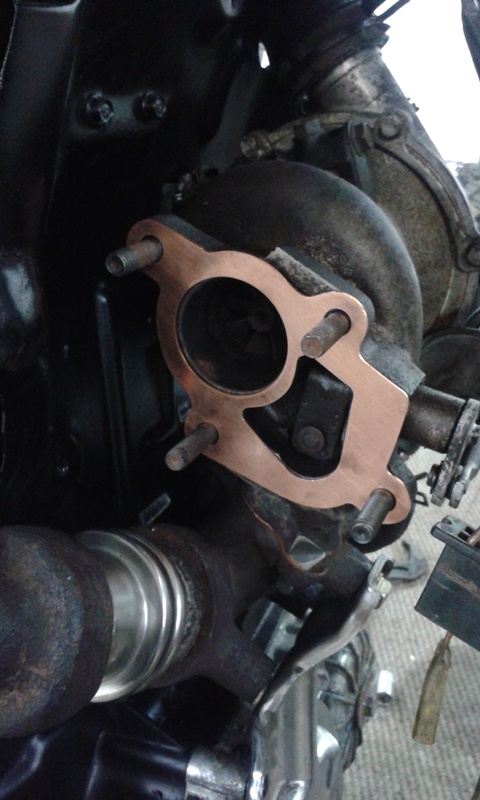

Message non lude philippeCR » 23 janv. 2015, 19:01
Bonjour à tous, Après un hiver sans bricolage voici quelques nouvelles fraiches de 2015.
Le collecteur est enfin finit et remis en place avec le turbo. (travail impect ajustement au millimètre)
Puis remplacement des durites pour des avia et purge
Le traitement de chez Restom doit être bien sec depuis 6 mois :) :) :) :) remise en place de la pompe avec le flotteur et du robinet.
A suivre

Message non lude CX Cadaujac » 23 janv. 2015, 21:25
Bonsoir,
Voila du très beau travail !!!
Félicitations !!!
Message non lude philippeCR » 28 janv. 2015, 11:47
Petite pièce du matin par la poste Humm :) :) :) :)
Pour info Ref : 64214-MC7-000ZA
Merci Sptoq pour la trouvaille.
