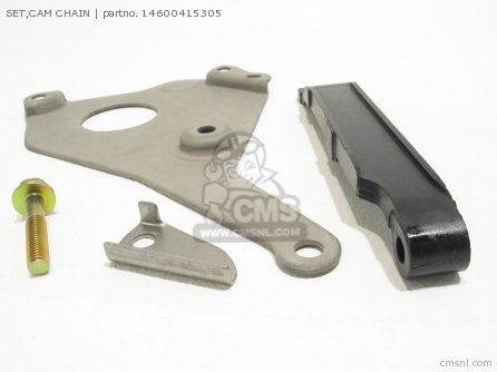

Bonjour Thierry,
Tu devrais vérifier l'affirmation : "Par contre, sur un patin -guide chaine, à l'origine il n'y a pas de rebord, c'est l'usure provoquée par le frottement de la chaine"
Un patin guide neuf possède ces 2 rebords!
Le patin guide à cette forme pour guider la chaine et l'empécher de quitter le bon alignement avant-arrière.
Flute, grillé par Patrice.
Jean[img]

Vous êtes géniaux :hola:
Papi se donne le mal d'aller en rechercher un dans son box :tourne:
500Turbo envoie une photo :haaaa:
Bon Thierry a un peu :drink1: mais il est pardonné : chacun son tour ; c'était moi il n'y a pas lontemps :blblbl:
Donc tout est OK
