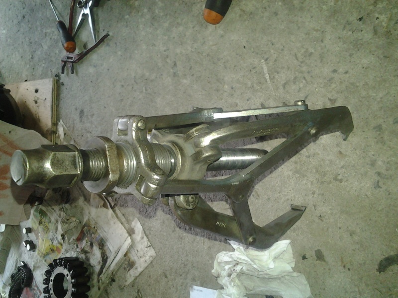

Message non lude gayon » 22 fév. 2013, 17:38
suite, j'ai reçu la distri et les pièces pour roue libre.
on m'a prêté un super extracteur:
http://i75.servimg.com/u/f75/15/66/35/97/2013-022.jpg
en 5 mn c’était enlevé; pas besoin de la clef et compagnie.
il était temps de changer la chaine de distri, celle ci commençait à manger un carter qui protège la roue libre
pose des galets de roue libre.
manque mes différentes pièces de pompe à eau et c'est remonté.
