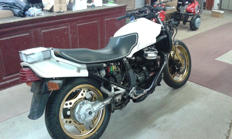

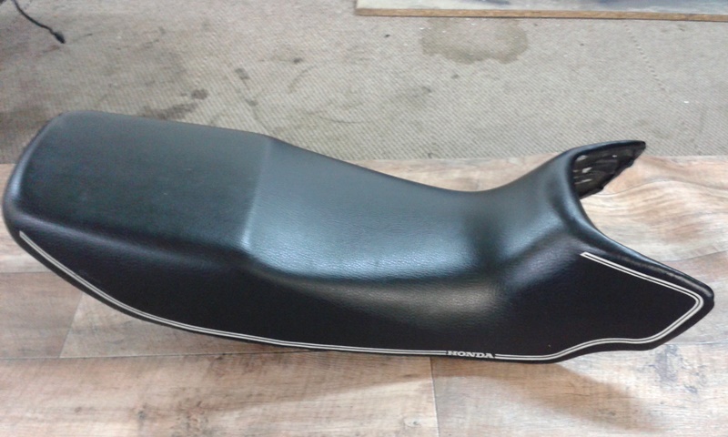

Message non lude philippeCR » 20 fév. 2015, 14:56
Prête à partir chez Mike
Pour le transport j'ai remis la vieille selle mais voici une photo de l'autre toute propre.
