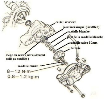

Au sujet de ton problème de refroidissement, je pense que le joint fuit depuis le début, il m'a semblé pourtant que tu avais indiqué qu'il a été remplacé... :heuuu:
Le remplacement du joint mécanique impose de déposer le carter AR et, bien sûr, le remplacement des joints.
Lors du démontage, il faudra regarder attentivement deux choses :
  1. la présence de la rondelle métallique de 10 mm et 1 mm d'épaisseur (voir schéma ci dessous)
  2. la présence et le bon état des cannelures dans la turbine.
Pour vérifier l'état des cannelures, tu engageras la turbine sur l'axe cannelé et normalement, le jeu est minime. Une rotation de 2 à 3 mm maxi de la turbine sur l'axe est courante et acceptable.
:attention: L'absence de la rondelle métallique de 10 mm, peut engendrer l'usure excessive de la turbine jusqu'à élimination totale des cannelures de la turbine :!:
