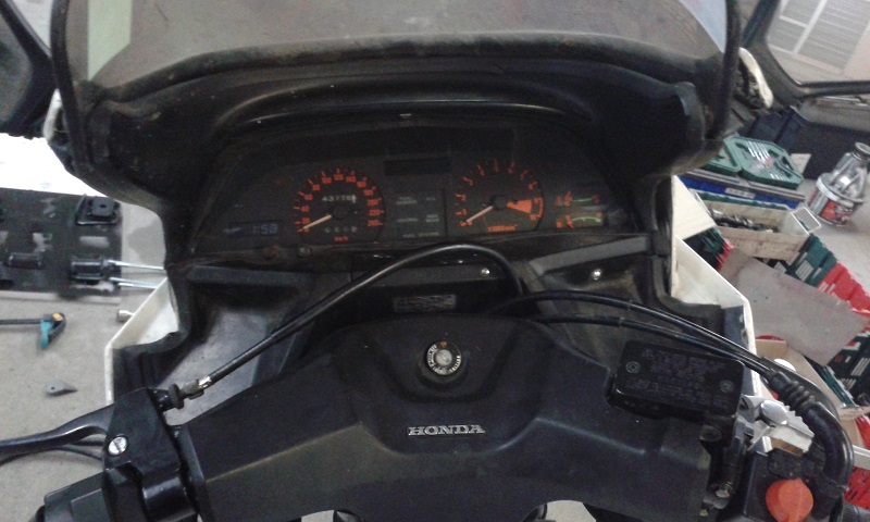

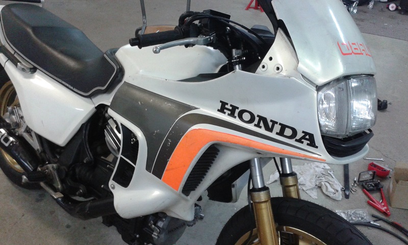

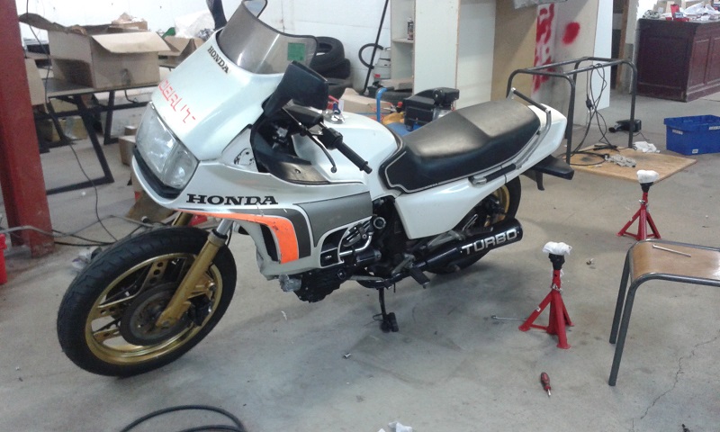

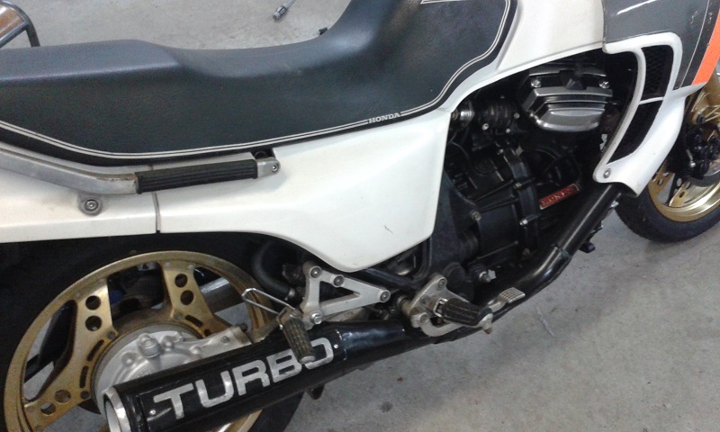

Message non lude philippeCR » 12 mars 2016, 13:03
Bonjour,
Voici quelques nouvelles de la cx Turbo, le moteur étant ok et la partie châssis aussi, il est temps de lui remettre sa robe.
Le but du montage est pour vérifier que j'ai bien redressé l'araignée.(suite à la chute de l'ancien propriétaire) et pour pouvoir rouler.
Le carénage est en très mauvaise état, cela va couter une fortune à refaire.

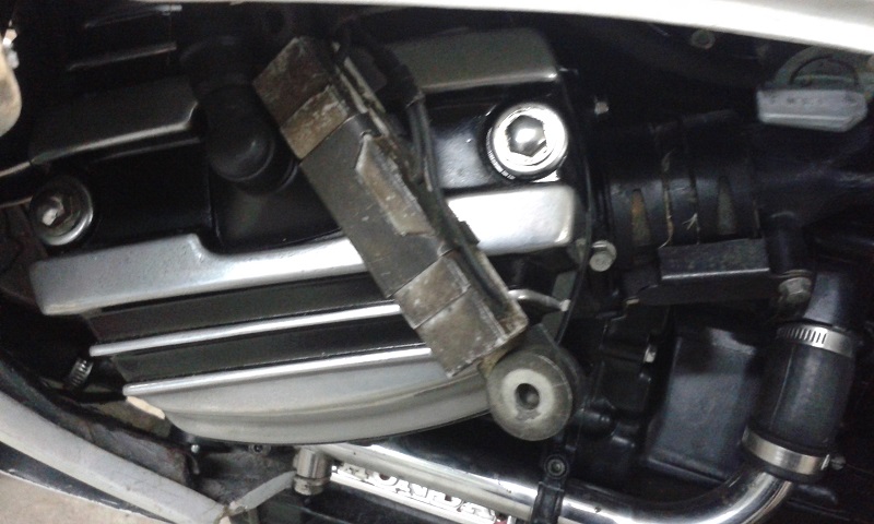

Savez vous ou se trouve la fixation de cette pièce ?????
La je sèche est aussi sur le nom ?

Message non lude SPTOQ » 12 mars 2016, 14:14
Salut Philippe
C'est une résistance, en fait 2 intégrés, pour les bobines d'allumage. Assure toi bien que le connecteur au faisceau principal est sans jeu (risque de panne). Contrôle aussi la résistance, 2 valeurs à trouver 1.3 et 2.4 ohms.
Pour la fixation, c'est sur le déflecteur thermique, le grand verticale entre moteur et collecteur d’échappement/turbo, côté gauche, au dessus du cache culbuteur. Il doit y avoir 2 écrous soudés pour les vis.

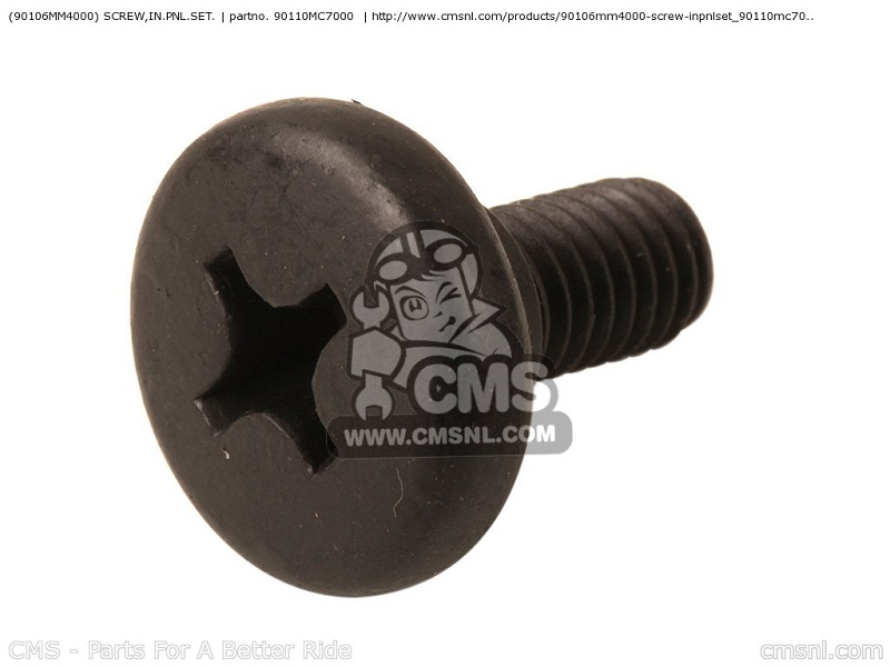

Message non lude philippeCR » 12 mars 2016, 15:04
Je recherche aussi ses vis de fixation carénage, si vous avez ça ou son équivalent ?
