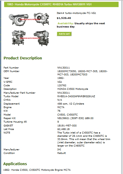

Pour le moment voici quelques infos que j'ai trouvé
Pour la 500TC.
Turbo IHI RHB51A NN130011 VG1.
Modèle : RHB51A-3400IAP9NRBRS291AZ
Kit de réparation : NB139921 (509T-530) 73€. A priori c'est le kit du RHB52 qui serait compatible. Cela reste à confirmer.
Pour la 650TC
Turbo IHI RHB51E NN130022 VG3
Modèle : RHB51E-34001EP12NRBRL338CZ
Kit de réparation : NB139921 (509T-530) Il semblerait donc que ce soit le même.

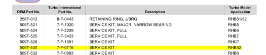

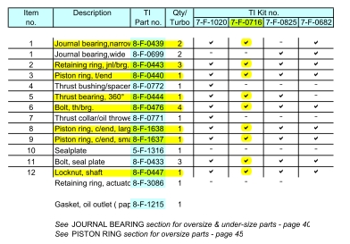

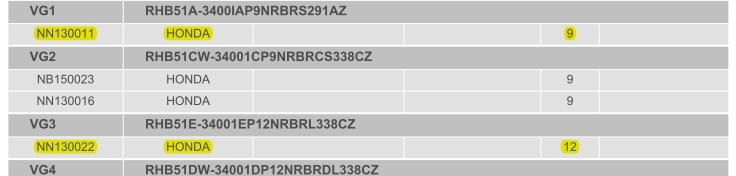

Message non lude SPTOQ » 24 déc. 2014, 11:55
Bonjour
A 24h prés tu aurais pu être le Père Noël :lol:
Actuellement une seule boîte semble vouloir s’intéresse au problème, BG turbo à Marseille.
Turbo shop sur Toulon pas de réponse par mail ni par téléphone. Idem pour TDS sur Toulouse. Je n'ai pas essayé d'autres boites.
Si tu as le nom de la boite mère sur Toulouse, cela m’intéresse.

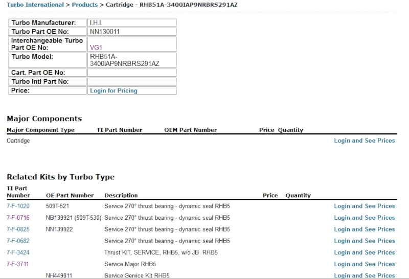

Concernant les infos collectées, je suis parti des indications inscrites sur le turbo : IHI, RHB5 et VG1.
Ici page 19 : http://www.turbomaster.info/eng/downloa ... 07_ihi.pdf
Comme info, on a le modèle du turbo (RHB51A....) et sa référence IHI (NN130011).
Le turbo de la 650 apparaît aussi
Sur turbo international : http://www.turbointernational.com/produ ... Model=6749
on trouve des références de pièces de rechange.
En faisant une recherche sur ces pièces, je suis tombé ici : http://www.invasionautoproducts.com/19homorhtuvg.html
Un kit de réparation est référencé.

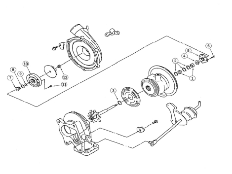

La référence 509T-530 renvoie sur un "service kit" 7-F0716 (catalogue Turbo intenational). C'est là que l'on s’aperçoit que ce kit est pour le RHB52.
dont voici le détail (toujours la même source)
Voilà où j'en suis.
Thierry

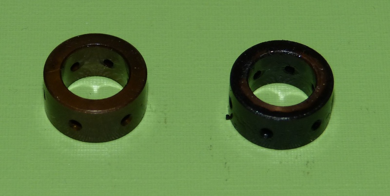

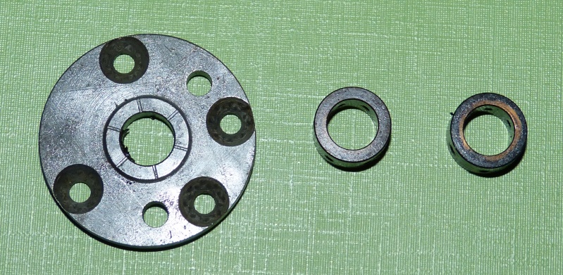

Message non lude SPTOQ » 21 janv. 2015, 20:34
Bonjour
Voici les photos du turbo révisé ainsi que des anciens paliers.C'est derniers n'ont pas l'air d'avoir souffert des 50 000 km parcourus 8) .
On peut apercevoir l'effet de carbonisation de l'huile sur le palier côté échappement.
Thierry
