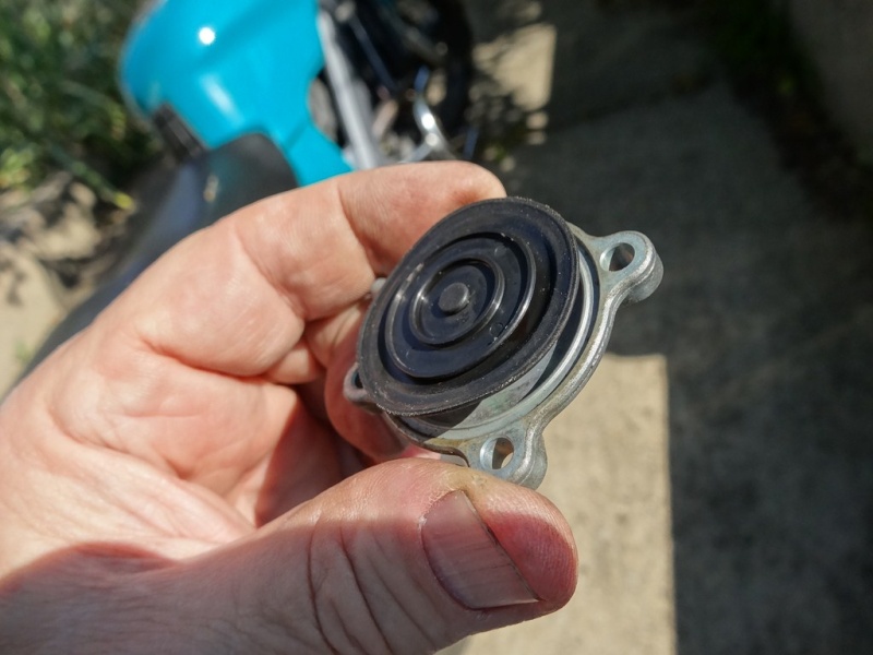

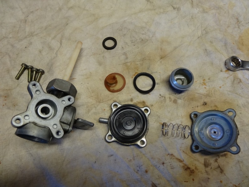

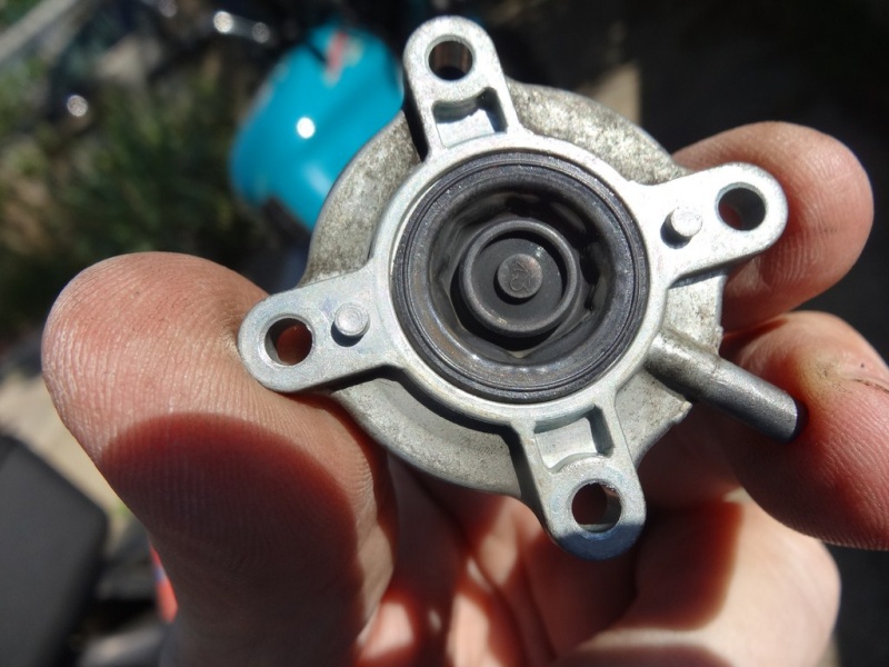

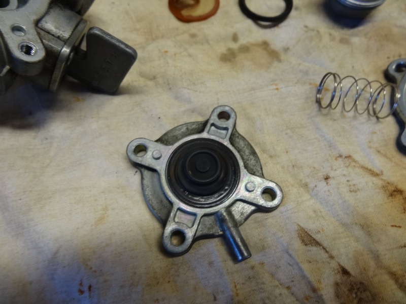

Message non lude Doudou78 » 09 sept. 2015, 16:05
Re,
-bon,voici les images!
Je n'ai pas l'impression que les membranes soient malades:
De plus,si j'ai bien compris,l'essence ne devrai pas couler tant que le moteur n'est pas en route ou que j'ai une depression dans le petit tuyau sur la flasque a gauche!
-Merci de vos avis!
Alain
ps;j'ai repris serving car je ne suis aps arrivé a joindre les photos avec le forum!
je m'y repencherai plus tard!mes excuses!

Message non lude papicx » 09 sept. 2015, 16:29
Là je suis au taf, je ne peux pas voir tes images.
Doudou78 a écrit:,l'essence ne devrait pas couler tant que le moteur n'est pas en route ou que j'ai une dépression dans le petit tuyau sur la flasque à gauche !
oui, c'est ça.
Donc je suppose que le ressort était mis du mauvais coté. il doit aller dans le couvercle et pousser la grande membrane vers le robinet en appuyant sur la rondelle en plastique. C'est la petite qui bouche l'arrivée d'essence.
Regarde bien l'éclaté du montage. Les pièces sont dans le bon ordre.
Regarde bien aussi les photos aussi pour le branchement de la petite Durit vers la pipe du carburateur droit.
Regarde si les extrémités de la Durit ne sont pas fendillées, ça arrive souvent.
Je vois d'après les images (que j'ai consulté depuis mon phone) que tu n'as pas extrait le filtre à essence. Il a du rester coincé dans le réservoir. Le tube que tu vois, c'est le tube qui fait la réserve.
Introduit un foret de 7mm A LA MAIN dedans pour le sortir. Tu le "visses" dedans sur un tour et demi (soit environ 3/4 cm) et tu tires. Bien sûr, tu auras mis un chiffon épais pour ne pas te couper les doigts. Fait gaffe de ne pas perdre le joint torique très fin du robinet... il reste souvent sur le réservoir aussi.

Re: Caprice de ma CX
Message non lude Doudou78 » 09 sept. 2015, 19:31
Re Patrice,
-Me revoila!j'espère que je n'abuse pas de ta patience!!!
-Alors,j'ai retiré le filtre a essence avec le foret,filtre propre!
Le torique est venu avec le robinet lors du démontage!
-Le ressort était du bon coté,et monté dans l' ordre de sur la photo que j'ai mise en premier!
Le tuyau de prise de dépression est en bon état tout du long et aux extrémités!
Que penses tu de l'état des membranes?
Merci pour ton expertise!
Message non lude papicx » 09 sept. 2015, 20:01
Regarde BIEN si elle n'est pas fendillée au centre... sous la rondelle en plastique. C'est souvent là que ça commence
Doudou78 a écrit:Le ressort était du bon coté,et monté dans l' ordre de sur la photo que j'ai mise en premier !
Comment explique tu que le système à dépression ne fonctionnait pas alors ?
Vérifie que le conduit du milieu ne soit pas bouché. Il doit être mis à l'atmosphère.
