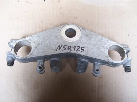

bonjour,
ma question va peut être vous paraitre bizarre:
est ce que quelqu'un a déjà essayé d'adapter un té supérieur d'une autre moto sur nos cx500 (sans changer le té inférieur)?
si oui quel modèle?
la difficulté réside dans le fait de trouver un té avec les même dimensions.

Message non lude matt850 » 17 nov. 2009, 15:25
suppression des demi lune (demi guidon), besoin de fixations différentes, té plat pour abaissement de l'assiette...et esthétique.
Image Image
ci dessus un té d'occasion qui me conviendrait mais je ne suis pas sûr des cotes. :?:

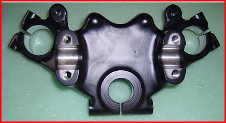

Message non lude Gérard » 22 nov. 2009, 19:21
Salut
Pourquoi ne pas les supprimées ???
Gérard
Gérard
Messages: 309
Enregistré le: 19 mars 2006, 20:21
Localisation: 58 Nièvre
CX actuelle(s): Plus de CX 500 en CR
Moto(s) précédente(s): 125DTLC-600DIV-800VFR-500CXC, CX 500 en CR
Autre(s) moto(s) actuelle(s): VFR 750 F RC 36 II
Message non lude matt850 » 23 nov. 2009, 17:18
Patrice PICHON a écrit:quelle "demie-lune" tu parles :?: le guidon de la CX est en une seule pièce...
désolé je me suis mal exprimé, je parlais effectivement des pontets. :oops:
Gérard: ton résultat est pas mal du tout...comment as tu procédé (matos, coupe, mastic..)??
le problème, c'est que si tu veux virer les bracelets pour remettre un guidon classique, il faut te retrouver un té d'occaz.
matt850
Messages: 116
Enregistré le: 16 mars 2009, 14:10
Localisation: 44
CX actuelle(s): cx500
Message non lude Gérard » 23 nov. 2009, 18:04
Salut Matt
Pour enlever les pontets il ne faut pas d'outillage spécial.
Mettre et coller avec du frein filet 4 vis de 8 dans les trous des pontets sans
dépasser en dessous.
Scier les pontets en laissant un mm de matière au dessus du té.
Ensuite il faut limer ce qui reste en faisant attention de bien suivre la forme.
Ponser au papier à l'eau pour enlever les défauts.
Mettre de l'apprêt et peindre.
Si tu connais un fraiseur c'est encore plus simple.
Bien sur pour remettre un guidon normal il te faudra un autre té.
A+++ Gérard
