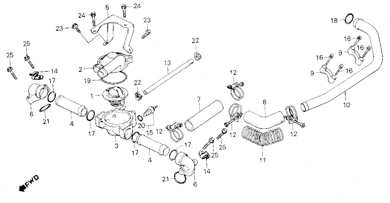

Message non lude 500 Turbo » 06 fév. 2010, 13:15
Bonjour,
Les 650 (comme tous les moteurs modernes à refroidissement liquide forcé) sont munis d'un calorstat.
Le montage d'origine est pareil à celui des 500.
Mais comme le disait Napoléon, un petit dessin...
Tu auras toutes tes réponses.
ah, non, le thermocontact se visse sur le radiateur d'origine, normalement côté gauche sur la moto, comme ton radiateur est "retourné"...

Message non lude French Frie » 06 fév. 2010, 15:34
euh ... deux autres questions :oops: :
- les tubes qui rentrent dans le support de calorstat sont juste emboités et maintenus par les joints toriques ?
- la sonde 15 sur le schéma est bien celle de la jauge de temp ?
merci
French Frie
Messages: 9
Enregistré le: 31 janv. 2010, 18:54
Localisation: Essonne
CX actuelle(s): JZR
Message non lude 500 Turbo » 06 fév. 2010, 15:53
Tu as tout compris.
Le joint torique 20 est un joint de 13.5 X 1.4, référence honda: 91307-PH7-660
Les 4 joints toriques 17 sont des 21.9 X 2.3, réf: 91301-MB6-003
Les 2 joints toriques 21 sont des 23 X 2.8, réf: 94608-50000
Le joint torique 19 est de 53.8 X 3.1, réf: 91302-657-000
Ils sont dispos chez Honda et doivent être changés.
Le tuyau de bypass (13) est une Durit de 5mm intérieur.
