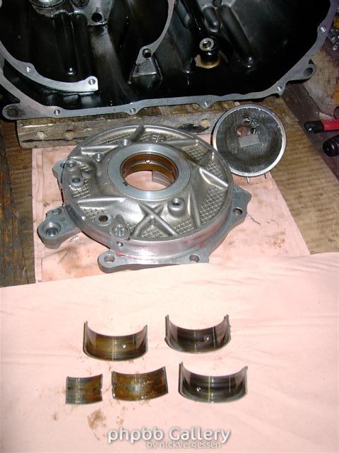

Re: Autopsie et tentative de résurection cx650ed
Message non lude papicx » 30 avr. 2013, 18:49
Bonjour commando_mk3
C'est quoi ce trou dans la crépine :?: :haaaa:
908
bon, je ne parle pas des coussinnets, morts de chez morts...
Au vu des coussinnets il est aussi préférable de faire sauter les billes du vilo pour récurer les conduits sous peine de couler une bielle dans les 1000 km après réfection du moteur, ce qui serait dommage.
tu perces les billes, tu récures les conduits (dans la partie borgne, les résidus s'accumulent dedans sous l'effet de la force centrifuge), tu rebouches les conduits en remettant une bille neuve et tu la bloques en mattant les bords, comme à l'origine...
NB : pour voir l'album complet de commando_mk3, cliquez sur le petit appareil photos sous son avatar... :wink:
Message non lude commando_mk3 » 30 avr. 2013, 22:32
Bonsoir,
J'ai tenté de comprendre le chemin parcouru par l'huile afin d'arriver jusqu'aux paliers, d'après le croquis du manuel Honda, on peut penser qu'elle pénètre par le vilo à l'avant, d'ou les trous dans les mametons de vilo. Sur un Commando le vilo sert d'épurateur et la crasse vient s'accumuler dans la masse centrale de celui ci, mais tout est prévu pour pouvoir l'ouvrir et nettoyer, ici, le percage des billes ne doit pas être une opération de maintenance décrite par Honda, je ne me sens pas bien à l'aise pour percer des billes d'ailleurs, c'est un coup à se foutre la perseuse dans la main, c'est rond une idiote de bille.
Mais je suis bien conscient que les conduits peuvent se boucher à la longue par centrifugation des impuretées. Bon , va faloir réflechir.

Salut à tous,
aucun risque de faire du bruit, il est complétement bloqué.
côté embrayage, il bloque immédiatement, côté altenateur seule la roue libre du démareur bouge à la main, les vitesses de la boite passent, les culbu ne bougent plus, un côté bloqué en echappement, l'autre en admission. Alors pb de chaine de distrib ou vilo serré ? J'ai pas encore tout démonté; hier soir les échappements, ce soir les carbus si j'ai le courrage.
Afin d'éviter la table de salon au premier bloc, il faudrait que je sache si c'est possible de réparer les chemises humides (c'est comme cela que l'on appelle les chemises alu situées autour de celles en acier en automobile). Les chemises aciers n'ont que deux centièmes de faux rond par rapport à la côte d'origine, donc je pense qu'elles sont utilisables.
A+
jm

Bonjour.
Bon, bah dis donc, t'es pas gâté. :(
On appelle chemises humides les chemises DIRECTEMENT en contact avec le liquide de refroidissement. Là ce n'est pas le cas.
Les chemises des CX ne sont pas remplaçables car le bloc est moulé autour d'elles. Leur surface en contact avec l'aluminium a des bourrelets ce qui interdit tout retrait de la chemise.
J'ai explosé un bloc pour le savoir. ;-)
Deux centièmes c'est hyper bon. Le déglaçage devrait pouvoir rattraper ça.
Même pas besoin de passer à la côte supérieure.

Bonjour à tous
Bon, j'ai tombé le moteur de la moto, ouf, c'est lourd ces trucs là, mon diable à roulettes a moyennement apprécié
Puis j'ai commencé à ouvrir l'arrière, le vilo a fini par tourner vu la ralonge que j'avais prise pour débloquer l'écrou de l' alternateur, les cons ils l'avait loktité, le chalumeau a bien aidé aussi. Puis j'ai viré le tendeur ( tient il est différent du silverwings ! ) et oté la chaine bonne pour la poubelle au demeurant puis les culasses. Le vilo tourne pas trop mal quand les pistons sont au PMB puis à mi course ça commence à bloquer, je pense qu'il ne va pas être très beau non plus celui là.
Misère, Misère....!
Pas moyen d'enlever l'écrous à crénaux de l'embrayage, j'ai pourtant un outil Honda mais de 24 et là il faut du 25 ou plus, je ne me souvient pas avoir eu ce problème avec le premier moteur, pas grave je passerais chez mon concessionnaire demain leur chipper l'outil quelques minutes, les mécanos sont hyper sympa. Jai du mal à décoller le carter avant, cette machine est restée au moins 3/4 ans sans tourner, ça colle un peu et il n'y a pas beaucoup de prise pour tapper au maillet (en peau de bufle s'il vous plait, très bien pour les passages à taba, ça laisse pas de traces, bel outil.)
j'ai vu une belle silverwings ce matin devant la préfecture, 90000km au compteur......j'ai prié pour lui.
A+
