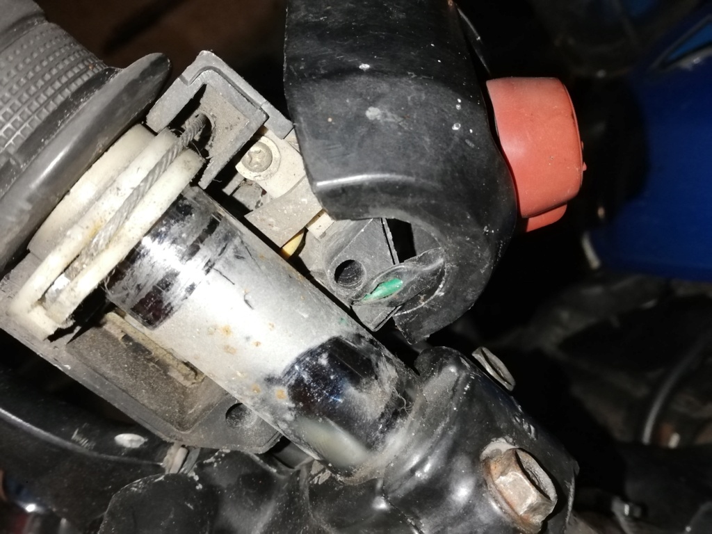

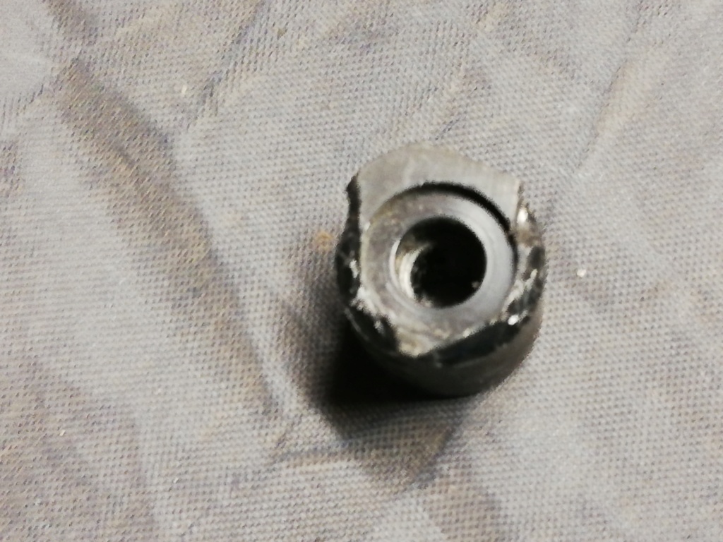

L'état de l'ancien.
Une fois la cocotte ouverte, je vois que l'accès n'est pas facile. En détendant un des câbles sur le tendeur sous la cocotte, impossible de les sortir de leurs logements, alors je sors le plus facile coté carbus et cela vient.

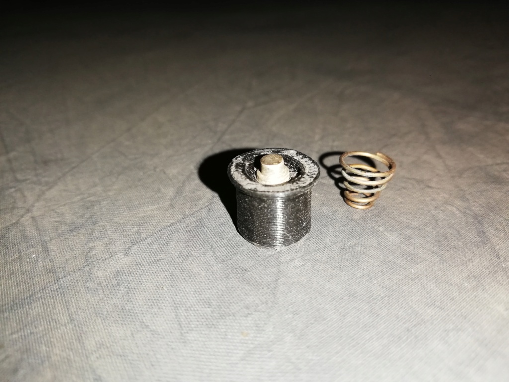

Après envoie des cotes, mon fils m'a fait en 3D un nouveau BP. juste à ébavurer les angles au dessus
et aléser le trou central.
Ca va, cela rentre bien.

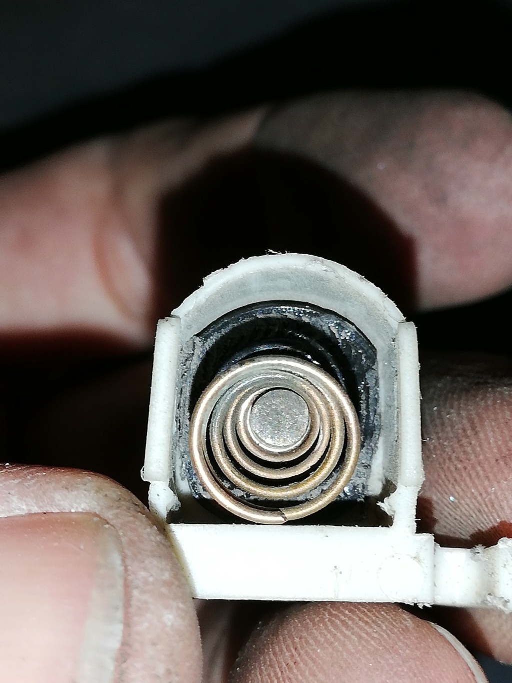

Mais il doit aussi entrer dans le logement plastique et il y a un méplat de chaque cotés.
Un coup de lime et
On remonte le contact et le ressort qui sert de rappel et de continuité du courant.
