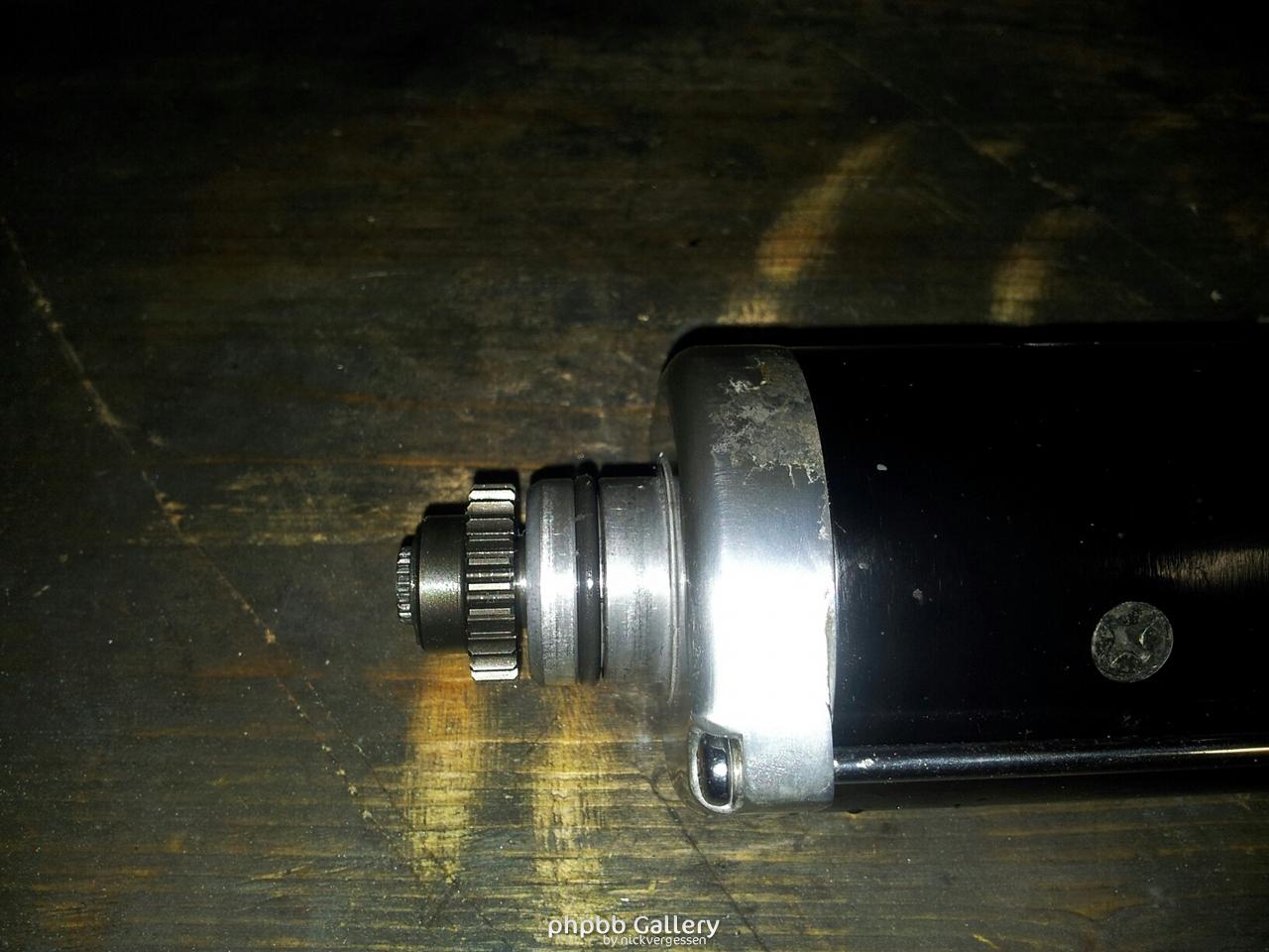

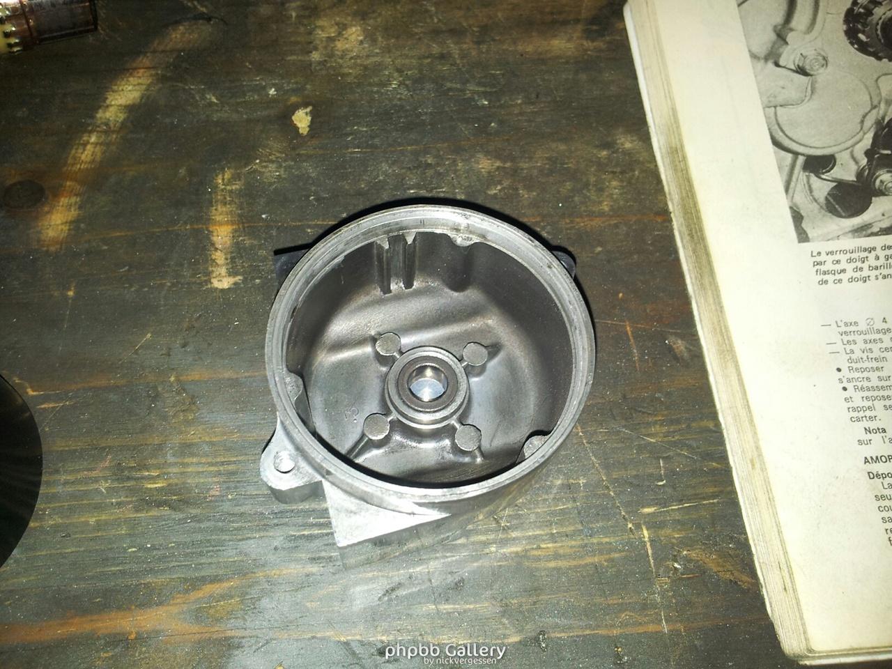

On a donc démonté de nouveau le démarreur et pris quelques clichés. Peut-être que quelque chose vous sautera aux yeux!
engrenage du démarreur avec jeu mini
