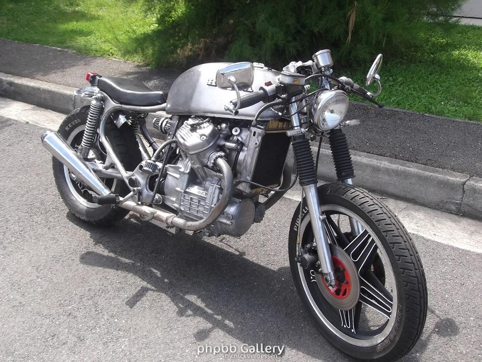

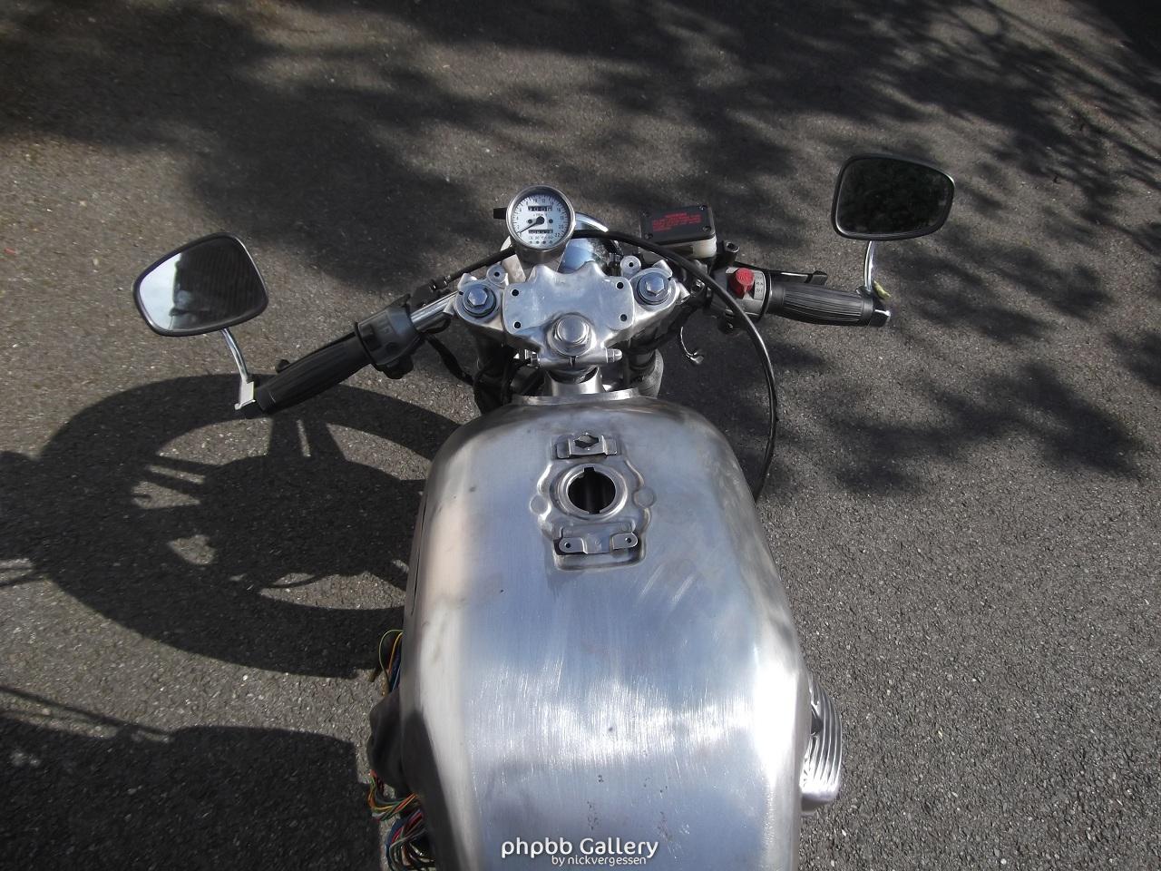

Après un peu de repos, je me remets à ma moto, voilà quelques photos. On approche de la fin :
vue de derrière :
et ma fameuse boite dont je dépose le brevet :
pour répondre à la question de la personne sur ma boite avant de tout arracher vu la position, et bien il faudra prendre un arbre et à ce moment là tu auras d'autres soucis que la boite... j'ai regardé avec ma ZZR , c 'est quand même beaucoup plus haut.
le moteur tourne comme une horloge, l'électricité a été toute refaite, elle fait un bruit démoniaque, la selle est une selle IKEA, et tout est adapté et fait main... il reste encore un petite travail de finition avec des bandes thermiques et quelques trucs à améliorer, mais déjà la belle va pouvoir reprendre la route après la vérification des freins quand même...

Message non lude CX Cadaujac » 05 août 2014, 01:10
Bonsoir,
Je salue ce beau travail !...
Personnellement je n'aime pas toutes ces transformations des belles CX ! J'en ai tout de même vendu une pour transformation !
Je vois que la réalisation a été traitée avec soin ! Bravo !
Par contre, attention, ton câble d'embrayage ne passe vraiment pas au bon endroit !!! Tu peux pour cela t'inspirer de l'origine !
Bonne Route !
