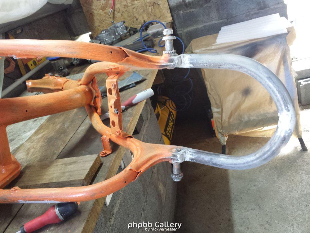

Message non lude E97 » 27 avr. 2015, 13:12
Voilà quelques photos une fois le montage de la boucle en place... chouette
110211011100
Je suis toujours à la recherche d'un bon samaritain pour la mes tubes de fourche avant.

Message non lude CX Cadaujac » 27 avr. 2015, 14:05
Bonjour,
Il faut faire les casses moto pour les tubes...
Les CB 400 N se montent sur les 500 CX...
Joli travail !
Bonne recherche !
