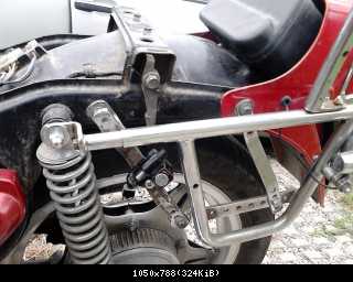

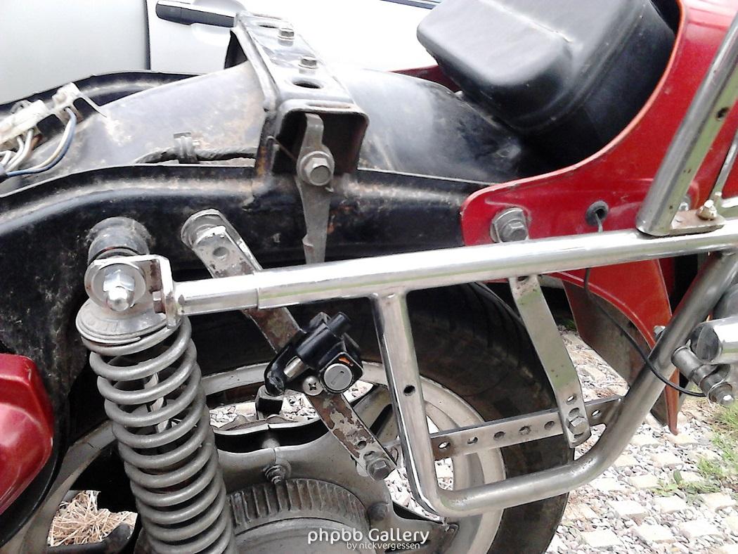

le problème se situe sur l'avant de la fixation,
1115
1116
je dois forcer , et écarter le bas de la selle pour mettre la en place.

Tu ne peux pas mettre les équerres dans l'autre sens au niveau de l'amortisseur AR ?

J'ai essayé, mais ça ne passe pas.
C'est pour cela que je cherche le plan de montage, pour voir si je mets bien les pièces au bon endroit.

Peux tu prendre une photo vue de dessus de ton montage actuel.
J'ai une idée... mais il faut que je vois cette vue d'abord.
Merci.

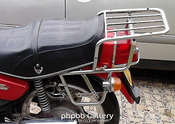

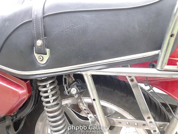

Message non lude marechal_23 » 24 juin 2015, 19:44
Voilà le montage du mien. Il n'est pas fixé sur l'ancrage de l'amortisseur et je n'ai pas la patte supplémentaire. La vis de fixation du mien n'est pas un modèle du genre mais l'ensemble est solide.

Message non lude marechal_23 » 24 juin 2015, 22:15
Ma selle se verrouille sans problème.

tu peux rajouter une entretoise (fer plat avec deux trous pour redescendre l'avant du porte bagage), j'ai du faire ce système sur l'une de mes machine.

Perso, j'aurai plutôt préférer mettre une équerre plus longue que celle d'origine et la monter dans l'autre sens, toujours fixée sur la vis de l'amortisseur.
Ainsi, tu aurais l'alignement comme celle de maréchal_23 tout en ne faisant pas de trou dans le cadre.

papicx a écrit:Perso, j'aurai plutôt préférer mettre une équerre plus longue que celle d'origine et la monter dans l'autre sens, toujours fixée sur la vis de l'amortisseur.
Il n'y a aucun trou à percer ; il y a un trou taraudé d'origine de chaque coté.
