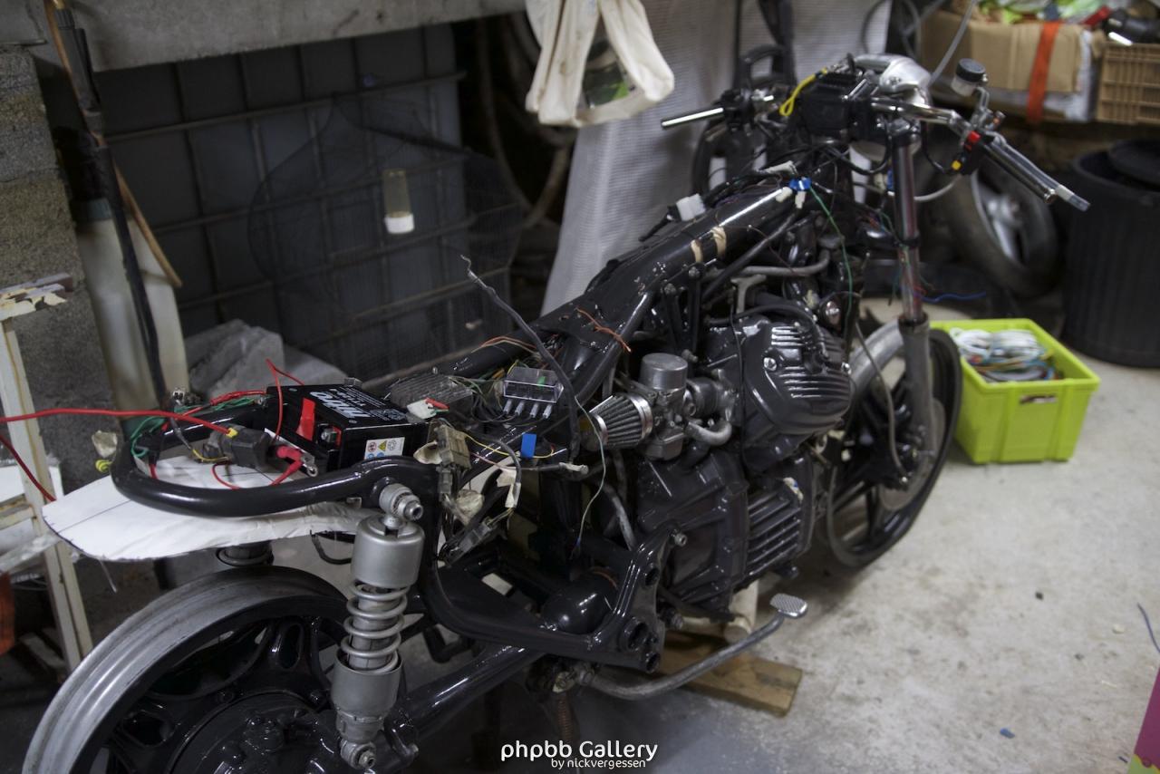

Quelques nouvelles de mes travaux...
alors le circuit électrique est bouclé à 90% j'ai enfin pu sortir un modèle de garde boue et me fabriquer un support pour la batterie. J'ai donc ajusté et finie le repérage des longueur de câble.
11221124
Il me reste que le circuit clignotant à finir.
J'ai fait un test pour vérifier le bon fonctionnement des éléments.
TEST OK : Contact à clefs, klaxon, phare, cligno, compteur (sauf signal compte-tour), poussoir démarreur
TEST NON VERIFIABLE : contacteur frein/embrayage (non câblé encore..) et signal compte tour pour le compteur
TEST NON OK : Coupe circuit
Donc faut vérifier le coupe circuit... bizarre
Second point, faire tourner le moteur :) j'actionne le poussoir "tac" ... le solénoïde marche et hop le démarreur tourne .."tchoucc... thouccc" mais c'est que ça tourne pas vite... elle ne va jamais démarrer comme ça. Brefs y a un soucis de ce coté.
Avant d’aller plus loin, je rappelle que je n'avais aucune garantie sur le bon fonctionnement du moteur, j'ai juste pu constater qu'il n’était pas bloqué. En effet, j'ai récupéré la brelle en morceau.
J'ai essayé quelques tests pour que les spécialistes puissent m'aider ... alors :
- Test avec différentes batterie (12V/12AH)--> résultat idem, le demarreur tourne mais lentement comme s'il a du mal à entrainer le moteur,
- La tension du malade est de 12.72 à 12,8 V aux bornes de la batterie , ... et au niveau du démarreur (entre bornes + du demarreur et - carcasse) variation entre 8 et 10V :heuuu:,
- La longueur du câble entre le solénoïde et le demarreur étant plus longue d'environ 15/20 cm qu'à l'origine (voir schéma ci dessus) , je test à nouveau en raccordant comme à l'origine ( cad cable non rallongé) --> le résultat est le même, le demarreur tourne mais lentement comme s'il a du mal à entrainer le moteur,
- Test en déposant les bougies... --> la c'est de suite plus facile mais la moto ne risque toujours pas de démarrer sans bougies !
- Test avec batterie auto chargée à bloc (12V/60A), --> idem qu'avec une batterie moto, cad ça tourne mais lentement... bien qu'on remarque de suite que c'est du 60A,
- Contrôle des masses (les fixations étant provisoire pour faire les tests)... je raccorde bien les fils de masse c.a.d Vert (sur le boulon d'amortisseurs + boulon sous le cdi) et raccordement du - de la batterie directement sur la fixation du demarreur... --> ah, un peu mieux donc faudra bien reprendre les masses (probablement la peinture du cadre en cause...) mais c'est toujours pas suffisant pour la faire demarreur, le demarreur semble avoir toujours du mal.
J'ai donc déposé le demarreur pour un contrôle, ce qui m'a donné l’occasion de constater qu'il chauffe plutôt beaucoup,
Y a plus qu'a me trouver un docteur pour m'aider à soigner ce malade....
ah oui j'aurais du compléter mon test en essayant d'alimenter directe le demarreur en supprimant le solénoïde... je vais faire ça demain matin vite fait pour compléter les infos pour le docteur.
dans l’attente de votre aide, je continue à lire les sujets sur ce thème

Tu veux bien nous mettre 5 ou 6 photos de tes branchements ?
Parce que, à la relecture de ton message où tu dis avoir fait un court-circuit, je ne comprends pas ce que tu as fait au juste. Ce n'est pas logique.
Il doit y avoir qq chose de mal branché. Tu as droit à 3 photos par message. A moins que tu les mette sur ton album perso.

En cablant le + sur la batterie j'ai par erreur fait un contact avec le cadre (-) d'où le court circuit.
Mon soucis c'est que jai plus de jus du tout des la sortie du solenoide..je précise que ce problème est survenu après cet incident...J'ai contrôlé tt les fusibles et ils sont OK. J'ai donc testé le demarreur direct sur la batterie et c'est OK, j'ai pris les tensions batteries, c'est OK. J'ai enlevé le solenoide (shint) pour câbler le + rouge sortie de batterie direct sur le + de la batterie et là le compteur s'illumine.
J'ai donc regardé de plus près le solénoïde. J'ai constaté que le fil rouge/jaune était presque coupé sous la gaine PVC, ce qui explique peut être mon soucis de coupe circuit.
Pour l'instant j'en suis resté là parce que l'ouverture du solénoïde implique de dessertir la coque. Comment testé le solénoïde
