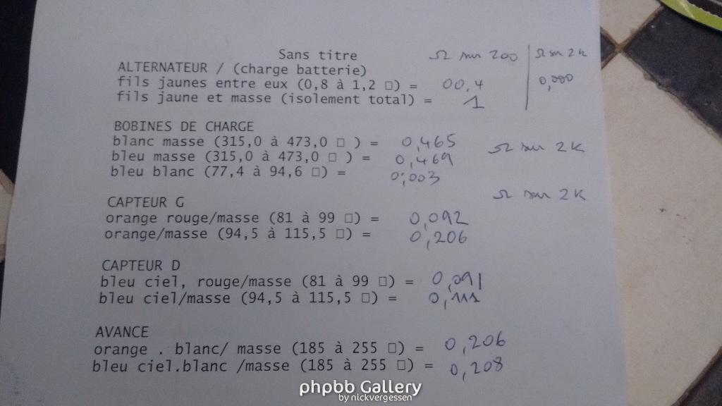

Bonjour à tous,
Je viens de faire les mesures préconisées par papi dans son tuto avec un multimètre numérique (pas d'aiguille).
J'ai mis le multimètre sur 2000 Ohms sauf pour la première mesure ou il m'a fallu le mettre sur 200 pour trouver une résistance.
Effectivement les mesures ne correspondent pas trop
1186

Message non lude gambit » 18 oct. 2015, 18:29
Ce qui voudrais dire que les bobinages sont à la masse?

Message non lude papicx » 18 oct. 2015, 20:51
Bobines de charge HS et un capteur douteux. A recontroler donc.
Pour la charge batterie ça semble bon malgré les valeurs un peu en deçà de la valeur.
C'est très difficile à prendre sur un numérique.
Un boitier Ignitech peut te sauver dans ce cas.
Mais stp, recontrôle le avec un contrôleur à aiguille ou une pile neuve pour ton numérique (pour les fils jaunes).
0.4 ohms pour 0.8 à 1.0 on est loin de la valeur là.

Message non lude gambit » 18 oct. 2015, 20:57
Merci Papi pour ta réponse,
Bobine de charge ce sont les condensateurs?
Et un capteur douteux, il se peut que ce soit la mesure qui soit a refaire, la pile est neuve.
Donc en conclusion, si je puis dire, dans mon cas un boitier IGNITECH me permettrait de repartir vu qu'a priori il n'y aurait que les bobinages de charge en cause?
Je vais regarder les sujet qui traite du boitier mais une question est ce que cela demande des compétences particulières pour le programmer ou le poser?

Message non lude gambit » 18 oct. 2015, 21:00
Pour les fils jaunes entre eux j'ai malheureusement controlé plusieurs fois, la faiblesse de cette valeur implique quoi concrètement?

Nan. Les bobines chargent les condensateurs qui eux sont dans le CDI.
Alors, bien que je n'en ai jamais posé, la pose ne semble pas créer de problème. Le système arrive pré réglé si j'ai tout compris.
Apparemment, pour les plus débrouillards, il doit pouvoir se paramétrer avec qq changements via un pc (et un câble ? )

Message non lude papicx » 18 oct. 2015, 21:09
gambit a écrit:Pour les fils jaunes entre eux j'ai malheureusement controlé plusieurs fois, la faiblesse de cette valeur implique quoi concrètement?
= en train de lâcher.
Donc le boitier Ignitech, tu oublies. :(
