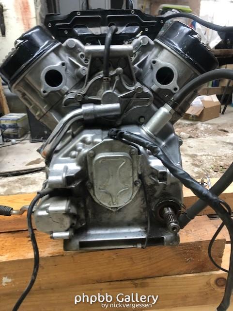

moteur sorti, tout s'est bien passé j'ai juste galéré pour démonter le radiateur qui me gênait à l'extraction du moteur.

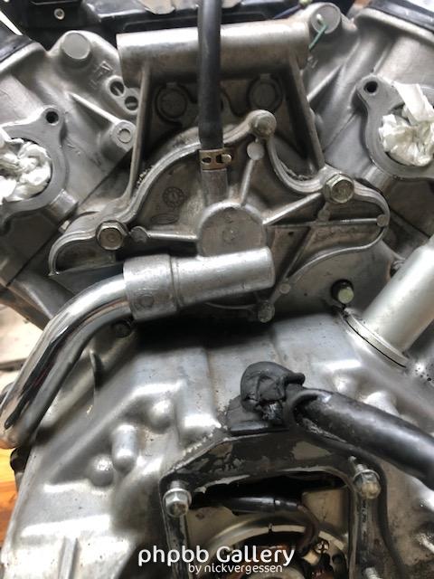

Je commence par retirer le capot de la turbine pompe à eau, il été vraiment bien collé, j'ai mis 1 bonne heure. Faire des leviers aux tournevis et en tapotant avec un maillet, l'objectif est de ne rien casser ni déformer le capot.
1916
1918
puis je dévisse toutes les vis du capot arrière, afin de faciliter le décollage du capot il suffit de desserrer la vis de 10.

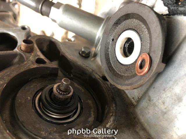

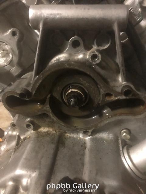

Un problème résolu n'arrive seul, lors du remplacement de l'alternateur j'en ai profité pour changer tout les joints dont le joint mécanique de la pompe à eau, non sans mal, mais en m'aidant de l'article
remplacer joint mécanique. http://cxclub.free.fr/Pages/Techn/Pompao/Joint_mecanique_1.htm mon montage me semblait bon.
Au démarrage de la moto, une fuite de liquide de refroidissement au niveau du petit trou de la pompe à eau ne s'arrête pas de couler.
J'ai redémontré et m'aperçois que mon montage est bon.
Ma question est : comment localiser d'où vient cette cette fuite ? est-ce qu'il y a un temps de rodage ? soufflet percé ? fuite au niveau de la rondelle en cuivre ? fuite entre le siège en acier et carter ?

Message non lude Baptiste21 » 24 avr. 2023, 19:17
Je pense être sur une piste en tirant un peu sur le ressort du joint mécanique il s'est quasiment décollé tout seul du siège... c'est vraiment de la M**** les pièces fabriquées maintenant...
Pour accéder au joint mécanique sans déposer le moteur il suffit de purger le radiateur, retirer le tuyau chromé qui sort de la pompe à eau, de démonter les pipes d'admission et la rampe des carburateurs.
Je tente un collage à la colle ultra forte haute température.
Edit : je viens de refaire un essai, toujours cette fuite qui coule à flot. Je démonte et je vois que la colle a bien tenu... Je crois que je suis bon pour une dépose moteur mais je ne vois pas où j'ai pu faire mon erreur.

Message non lude papicx » 25 avr. 2023, 05:32
Bonjour.
Merci pour le compliment.
As-tu bien gratté le fond de la turbine pour faire sauter la rouille ?
Puis remis le joint en cuvette noir + rondelle blanche + turbine en les ayant fait trempé dans du liquide de refroidissement ?
Puis tu appuies sur la rondelle blanche pour bien la positionner dans la turbine.
Je reviens sur le collage.
As tu bien mis une colle en gel comme indiqué dans l'article ?
Une colle liquide tombe et ne se réparti pas bien sur toute la surface, de ce fait le collage sur la partie haute n'est pas correct.
Le montage est dans l'ordre suivant :
Rondelle entretoise de 10mm en acier, la turbine avec son joint en cuvette noir + rondelle blanche, la rondelle en cuivre et l'écrou borgne.
Au montage, on est bien d'accord que tu mets un écrou borgne d'origine ? C'est important.
Est ce que ça fuit moteur arrêté ou seulement quand le moteur est en route ?
Tu as indiqué que c'est au moment où tu as mis le moteur en route. Si c'est le cas, le collage est bon. C'est juste la turbine qui est mal mise.
Vérifie tout de même que ce n'est pas le joint en graphite noir de la partie qui reste dans le carter AR qui ne serait pas fendu.
Cest très fragile. Un coup malheureux dessus et c'est brisé.
Pour contrôler, tu appuies avec un doigt sur le bord de cette rondelle. En bas puis à gauche, haut, droite et regarde bien s'il n'est pas fendu.
